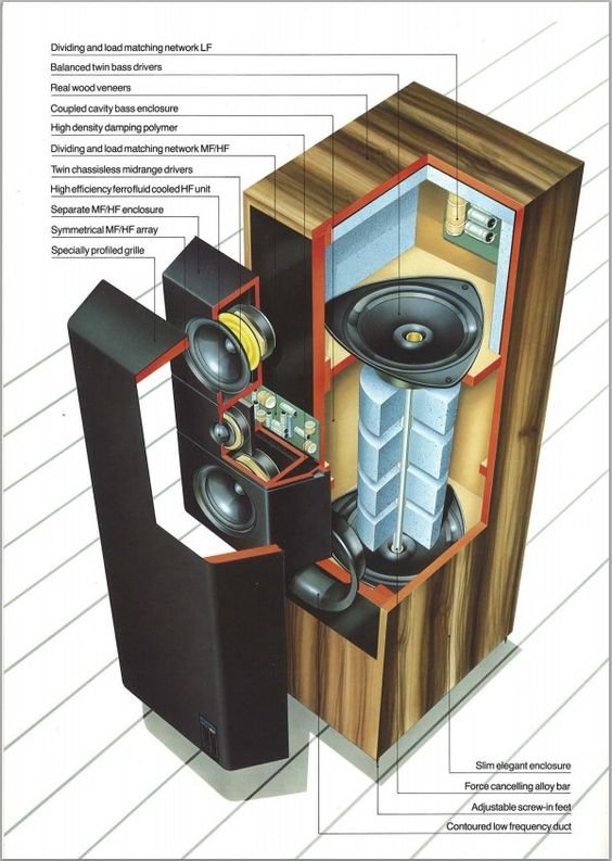

Hans van Liempd Report post Posted January 14 (edited) 14 hours ago, kappa7 said: De drivers zijn gemonteerd zo als in het bovenstaande schema staat. Ik zag het ook. Maar hoe dan ook, ze werken tegengesteld, dus die stang vangt de reactiekrachten keurig op. Edited January 14 by Hans van Liempd Quote Share this post Link to post Share on other sites

Roots Report post Posted January 14 (edited) Ik heb helemaal geen pagina 1 bij een YouTubeje. Edit..Sorry nu zie ik het Sodejuu. Ik kon het filmpje niet embedde omdat er een slotje voor stond...vandaar Kijk iedereen weet natuurlijk dat als je 2 woofers hebt waarvan er 1 uit fase aangesloten is je geen basoutput hebt. Maar doordat de bovenste woofer uit fase gemonteerd is moet je ook de plus en min moet omdraaien om ze tegengesteld naar de baspoort te kunnen laten werken zoals Hans later zegt......Maar het schema laat zien dat de plussen van de woofers aan elkaar zitten, dat wil zeggen dat ze dan uit fase staan omdat de bovenste woofer uit fase gemonteerd is........Er zit dus een fout in het schema. Een jaar of 3 geleden was er ook eens een topic daarover op het groene forum...Die man klaagde over geen bas nadat hij alles weer had aangesloten volgens het schema. Na mijn advies om bij de bovenste woofer de plus en min om te draaien was het probleem opgelost. Trouwens die stang tussen de woofers beweegt niet mee heh, voor alle duidelijkheid. Edited January 14 by Roots Quote Share this post Link to post Share on other sites
vogel Report post Posted January 15 Dit onderwerp intrigeert mij omdat de werking van dit principe mij niet duidelijk is. Ik kan mij voorstellen dat als er een dubbele pompwerking zou worden nagestreefd (suggestie vanwege plaatje van Carl) dat je dan beter ivm symmetrie de speakers naar elkaar laat wijzen. Een ooggetuige heeft echter waargenomen dat ze zitten zoals ze zitten (de onderste kijkt in de kont van de bovenste). Er moet dan wat anders aan de hand zijn. De veronderstelling (Roots) dat ze daarom in tegenfase moeten werken (pompwerking) , en dat het schema dus niet klopt, lijkt mij niet direct juist. De bovenste speaker straalt immers niet naar buiten en interfereert daarom niet met de onderste speaker. Het enige wat de bovenste speaker (in dezelfde fase) doet is de luchtkolom boven de onderste speaker constant houden. De onderste speaker zal de lucht voluit in beweging kunnen brengen. Deze lucht kan vervolgens door de poort naar buiten. Mijn voorlopige conclusie is dat het schema klopt. Misschien heb ik het mis, het blijft mij intrigeren! Quote Share this post Link to post Share on other sites
Seed7 Report post Posted January 15 13 minutes ago, vogel said: De bovenste speaker straalt immers niet naar buiten en interfereert daarom niet met de onderste speaker Een luidspreker straalt naar twee kanten af. Schema's op papier zijn, schema's op papier. Altijd vastleggen hoe het daadwerkelijk in elkaar zit. Waar je mee te maken hebt is een Helmholtzresonator die van binnen uit wordt aangedreven. Het doet er niet toe hoeveel luidsprekers er in de kast zitten voor het principe of hoe om ze gemonteerd zitten, als ze maar de zelfde bewegingsrichting hebben. (als je meer drivers in de kast stopt heb je wel met wat andere parameters te maken en zullen de diverse compartimenten groter of kleiner moeten zijn. Maar dat maakt niet uit voor het principe) Quote Share this post Link to post Share on other sites
vogel Report post Posted January 15 Dank je Seed7. Ik heb ook jouw eerdere bijdrage in deze draad bestudeerd en er is in ieder geval sprake van een Helmholz resonator. Deze wordt van binnenuit aangeslagen en zorgt er voor dat net als bij een basreflex systeem het laag naar beneden wordt uitgebreid. Maar als de tweede speaker (de navelstaarder) bedoeld is om de interne druk te verhogen, waarom hebben ze die dan omgekeerd gemonteerd in een doodlopend compartiment. Mogelijk zorgt die montagewijze dan voor enige mate van tegenkoppeling die, zoals je eerder schreef, de vervorming onderdrukt. Inmiddels heb ik wat white papers van Kef gevonden. Die neem ik eerst maar eens door. Quote Share this post Link to post Share on other sites
Roots Report post Posted January 15 Ik denk dat daardoor het impedantie verloop rechter wordt. Quote Share this post Link to post Share on other sites
