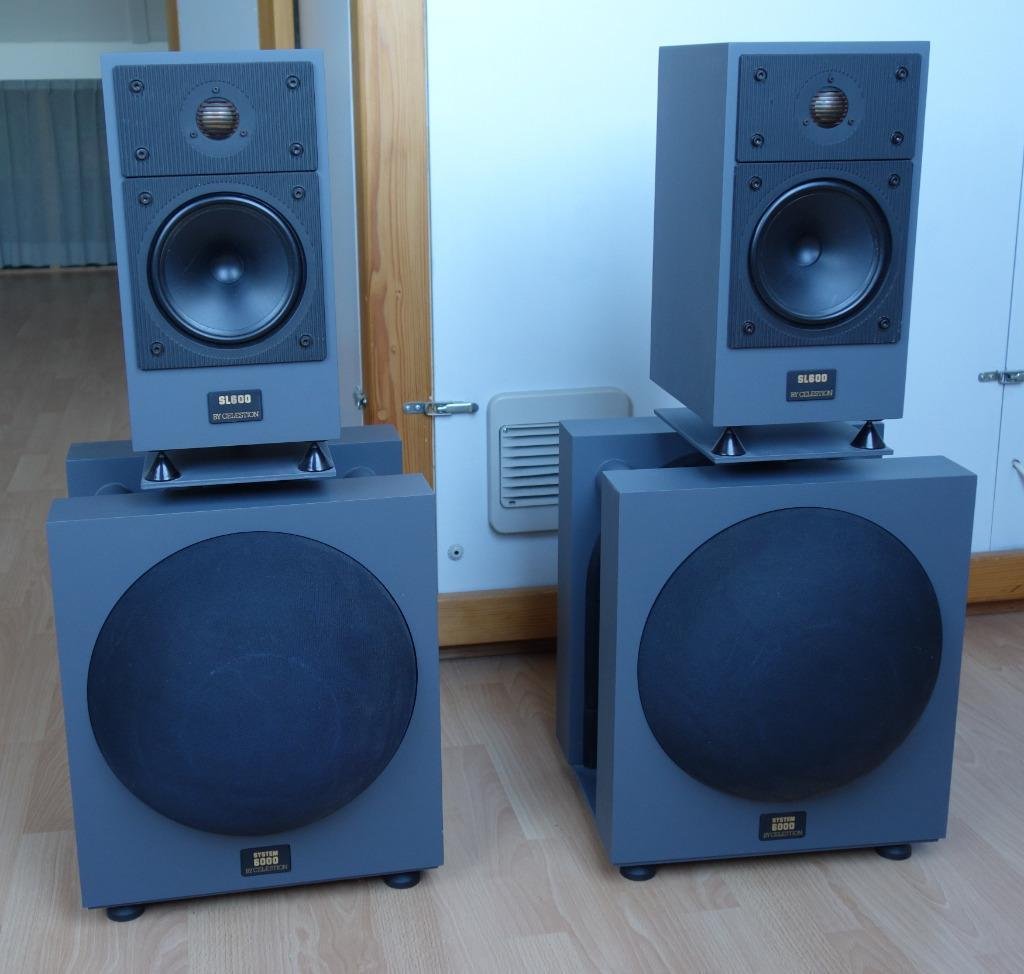

Gydotron Report post Posted January 10 (edited) Ik heb een half jaar geleden een setje Celestion's SL6000 verkocht. Echt een top speaker die niet achterhaald is. Ik vind het spijtig dat Celestion geen top speakersystemen meer bouwt. Edited January 10 by Gydotron Quote Share this post Link to post Share on other sites
