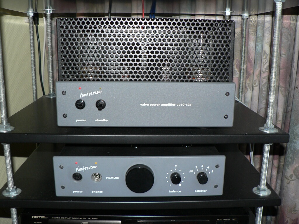

Tubejack Posted 27 mei Author Report Share Posted 27 mei (edited) Vandaag terug naar af. Edited 27 mei by Tubejack Link to comment Share on other sites More sharing options...
Mediator Posted 27 mei Report Share Posted 27 mei Wat je ‘af’ noemt … Link to comment Share on other sites More sharing options...
kappa7 Posted 27 mei Report Share Posted 27 mei Dat is het betere werk Jack Link to comment Share on other sites More sharing options...
Roots Posted 27 mei Report Share Posted 27 mei Mooi om te zien ook die industriële look...Ik hou daar wel van. Link to comment Share on other sites More sharing options...
Tubejack Posted 27 mei Author Report Share Posted 27 mei 20 minutes ago, kappa7 said: Dat is het betere werk Jack De Denon DL-103 waar ik nu mee speel is een goed klinkende combinatie samen met de ingebouwde MC-10 step-ups. Eerder was een Benz Ace M ook een fijne en vooral makkelijk spelende én te bedienen combi. Jammer dat die zo duur is geworden. Ik heb ook een Shure SC-35C geprobeerd eh... nee.! De eindversterker is door de transformatoren met zilverdraad kritisch qua buizen en instellingen. Maar als dat eenmaal goed staat (iets H2), zijn er veel details. @Roots Ik vind hem met de kap er ook het mooiste uitzien. Ook veilig voor kinderhandjes Link to comment Share on other sites More sharing options...
kappa7 Posted 28 mei Report Share Posted 28 mei Ik denk dat dit ook wel een van de mooist gebouwde UL40's zijn die er zijn. Link to comment Share on other sites More sharing options...
Groovy Posted 28 mei Report Share Posted 28 mei Mooi spul ja. Link to comment Share on other sites More sharing options...

Seed7 Posted 28 mei Report Share Posted 28 mei 20 hours ago, Tubejack said: Ik vind hem met de kap er ook het mooiste uitzien. Het postmoderne openhaard gedoe spreekt mij ook niet zo aan, dus de kap er op. Ook bij m'n Graaf. Link to comment Share on other sites More sharing options...

Tubejack Posted 29 mei Author Report Share Posted 29 mei 23 hours ago, Seed7 said: Het postmoderne openhaard gedoe spreekt mij ook niet zo aan, dus de kap er op. Ook bij m'n Graaf. De moderne SE-10 geeft een wat strakker laag, door zijn iets hogere demping factor en staat nu te spelen. Hier met Tung Sol KT-120 buizen. Ik vind het een mooie buis, -die zijn werk- mèt de nodige verfijning zonder enige moeite doet. Jammer dat Russische buizen door de oorlog met Oekraïne soms wel 2x zo duur geworden zijn. Voor KT-120 is geen vervanging. Voor andere buizen zoals KT-88, 6550, KT-77, EL34 etc kun je m.i. prima bij JJ terecht. Soms moet je de bias iets rustige instellen. Russische buizen zijn over het algemeen wat meer robuust. Link to comment Share on other sites More sharing options...
