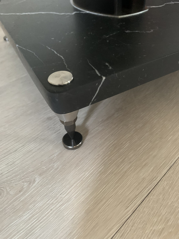

Weet ik eigenlijk niet Hans, nooit bij stil gestaan. Net gevoelt.  Geen dreun naar de vloer.  Kost maar een paar €
Ik heb het ook onder de betonnen luidspreker standaards
Met dit nummer getest.
