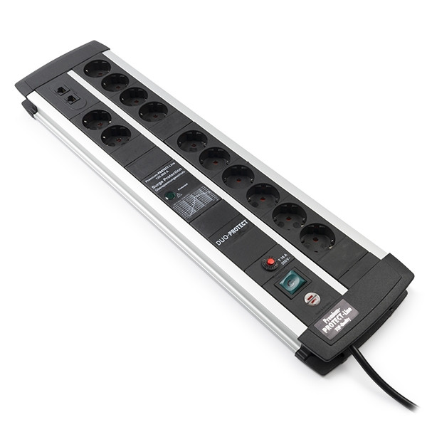

Pjotr Posted 15 januari 2018 Report Share Posted 15 januari 2018 (edited) I.d.d. lijkt wel Carl het er om doet: " Bestaan er audiofiele stopcontacten die werken ". Hoezo? Heb jij dan een verzameling die niet werkt Carl? In de Kliko er mee dan Alles wat je op dit moment koopt is prima. Of het nou bouwmarkspul is of niet. Ondeugdelijk spul zul je niet snel meer aantreffen. En verder zoals Kraus al verwoord heeft. Koop gewoon een degelijke Brennestuhl. Tip: Koop er gelijk eentje met zoveel mogelijk stekkerdozen er in. Vroeg of laat kom je er altijd te kort. B.v. deze: https://www.kabelshop.nl/Stroom/Stekkerdoos/Stekkerdoos-12-voudig-p7555.html Daar zit wel een HF filter in. Sommigen vinden dat minder en kun je er eventueel uit halen of overbruggen. En oh ja. Dat hele verhaal met sterconfiguraties mist elke rationele grondslag. Iemand heeft ooit eens de kreet "steraarde" langs horen komen zonder enig benul wat dat inhoud. En fantaseerde toen dat dat ook voor een stekkerblok zou moeten opgaan. Slaat helemaal nergens op. Maar het bekt wel interessant... Edited 15 januari 2018 by Pjotr Link to comment Share on other sites More sharing options...
