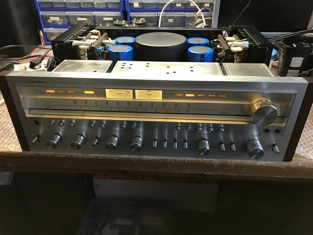

Nico H Posted 2 december 2021 Report Share Posted 2 december 2021 10 hours ago, Tubejack said: Gisteren nog even schoongemaakt En nu is hij klaar. Keurig gedaan. Wat voor buffers heb je gebruikt? Ik heb grote problemen om wat knaps te vinden met schroefaansluitingen. Link to comment Share on other sites More sharing options...

Tubejack Posted 3 december 2021 Author Report Share Posted 3 december 2021 8 hours ago, Nico H said: Keurig gedaan. Wat voor buffers heb je gebruikt? Ik heb grote problemen om wat knaps te vinden met schroefaansluitingen. Dank je. Hoe bedoel je? De meeste nieuwe transistors zijn van Fairchild Semiconductor. Versterkers met schroefaansluitingen zijn m.i. van de jaren 80/90. Ik vind die klemmen van eind jaren 70 ook wel handig. Je moet alleen niet te dik luidspreker draad gebruiken 1,5mm2 is dik genoeg. Link to comment Share on other sites More sharing options...
Nico H Posted 7 december 2021 Report Share Posted 7 december 2021 On 3-12-2021 at 07:24, Tubejack said: Dank je. Hoe bedoel je? De meeste nieuwe transistors zijn van Fairchild Semiconductor. Versterkers met schroefaansluitingen zijn m.i. van de jaren 80/90. Ik vind die klemmen van eind jaren 70 ook wel handig. Je moet alleen niet te dik luidspreker draad gebruiken 1,5mm2 is dik genoeg. Ik bedoelde de blauwe bufferelco's. Deze zijn toch met schroefaansluitingen? Soms moet ik wat minder cryptisch zijn inderdaad. Ls klemmen vervangen kan ook een leuke upgrade zijn trouwens. Zeker wanneer er van die gammele drukdingen op zitten, die nauwelijks fatsoenlijk kontakt maken... Link to comment Share on other sites More sharing options...
Tubejack Posted 7 december 2021 Author Report Share Posted 7 december 2021 15 minutes ago, Nico H said: Ik bedoelde de blauwe bufferelco's. Deze zijn toch met schroefaansluitingen? Soms moet ik wat minder cryptisch zijn inderdaad. Ls klemmen vervangen kan ook een leuke upgrade zijn trouwens. Zeker wanneer er van die gammele drukdingen op zitten, die nauwelijks fatsoenlijk kontakt maken... Ja dat klopt. Ik gebruik meestal Vishay 101/102 PHR-ST https://www.farnell.com/datasheets/2045972.pdf Met de klemmen op Pioneer receivers heb ik eigenlijk nooit problemen. Ik vind het daarom mooier om ze origineel te houden Link to comment Share on other sites More sharing options...
Nico H Posted 16 december 2021 Report Share Posted 16 december 2021 Dank je Jack voor de link. Problemen met de klemmen heb ik ook niet direct. Op zich ben ik ook voorstander van origineel. Echter wanneer je veranderd naar mooie en fatsoenlijk passende banaanstekkers, kan je wel handiger mooie luidsprekerkabels aansluiten. Het moet er dan uitzien alsof het af fabriek zo was bedoeld. Ik bestel veel bij speakerterminals.com Zeer goede kwaliteit, niet magnetisch en perfecte pasvorm. Link to comment Share on other sites More sharing options...

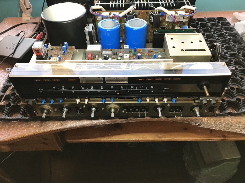

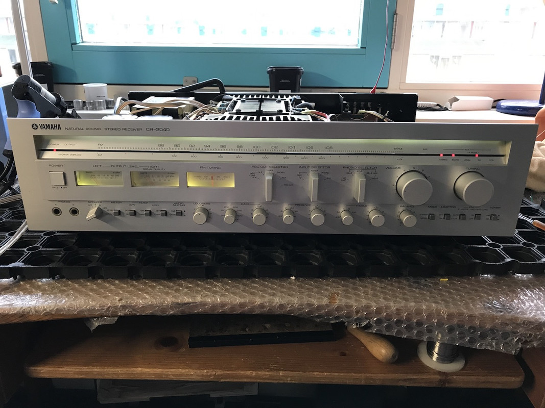

Tubejack Posted 7 januari Author Report Share Posted 7 januari De Pioneer staat inmiddels heel verdienstelijk in de woonkamer te spelen. Ik vind hem steeds mooier. https://community.klipsch.com/index.php?/topic/171198-yamaha-cr-2040-rebuild/ Wat een vakman! Deze Yamaha CR-2040 is technisch gezien minstens net zo goed (zelfs wat beter) en heeft dingen zoals een MC ingang die bij Pioneer ontbreken. Link to comment Share on other sites More sharing options...

Tubejack Posted 8 januari Author Report Share Posted 8 januari (edited) Las ergens in een review dat die CR-2040 precies hetzelfde klinkt als de moderne AS-1200. En als je de inflatie meereken net zo duur was. Naast mooi nieuw fineer werk, vind ik de "wappers" mooi (zitten ook op de AS-1200) Deze CR-2040 pompt er met gemak > 2x 100watt uit Edited 8 januari by Tubejack Link to comment Share on other sites More sharing options...

Tubejack Posted 10 januari Author Report Share Posted 10 januari On 8-1-2022 at 18:10, Nico H said: Jouwes Tubejack? Proficiat man. Ze is in elk geval in goede handen... Ja, dank je. Ik heb onderdeeltjes besteld en ga hem eerst repareren. Link to comment Share on other sites More sharing options...
Nico H Posted 14 januari Report Share Posted 14 januari Watch this space zullen we maar zeggen. Succes! Link to comment Share on other sites More sharing options...
Tubejack Posted 15 januari Author Report Share Posted 15 januari Hij speelt nu wel, maar er is mankeert wel het e.e.a. Wel een mooi geluid. Link to comment Share on other sites More sharing options...

Tubejack Posted 15 januari Author Report Share Posted 15 januari (edited) 23 hours ago, kappa7 said: Ik ben benieuwd hoe je hem vind in vergelijking met de Pioneers uit de zelfde tijd. natuurlijk wel als deze weer een revisie achter de rug heeft natuurlijk. Weet niet, of ik hem ga reviseren George. Misschien alleen repareren. Inmiddels problemen met de tuner opgelost. Ontvangt weer prima. Er is eigenlijk nog één serieus probleem en dat is een knal in de speakers bij het aanzetten. DC off-set is nog maar een paar mV. Morgen de voeding bekijken *edit voedingelco's zijn goed. Edited 16 januari by Tubejack update Link to comment Share on other sites More sharing options...
Tubejack Posted 15 januari Author Report Share Posted 15 januari Maar ik kan wel iets vertellen over de kwaliteit b.v. tussen een SX-1050 en een CR-2040. De Yamaha vind ik wat geavanceerder, heeft iets meer mogelijkheden zoals een MC ingang. De componenten keus is qua niveau vrijwel gelijk. Het vermogen ook. Bij Pioneer vind ik het stalen frame/chassis en routing van draden wat mooier. Hetzelfde geldt voor de houten kast, knoppen etc. Printplaten zijn wat overzichtelijker. De Yamaha heeft leuke "wappers" En zo origineel 2e hands, koop je m.i. eerder bij Yamaha een apparaat dat nog goed werkt. Link to comment Share on other sites More sharing options...
