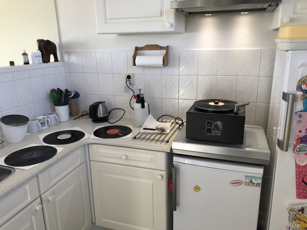

En Onno mijn platen zijn op zich allemaal zeer schoon hoor. Op zijn hoogst wat oppervlakkig stof. Ik zit op mijn nieuwe platenwasser te wachten. Had een lange levertijd!

Daar ben ik toevallig ook mee bezig. 🙂
