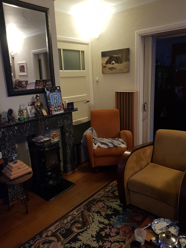

deze oranje stoell staat normaal op de plaats van de kerstboom

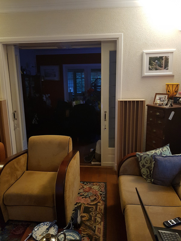

Ik zal morgen eens een foto maken naar de andere kant. Ik heb een L-vormige kamer met nog een keuken eraan vast. En verder zit in de lengterichting er ook nog een serre aan vast. Dus best wel wat "lucht" zeg maar. Als die serre deuren open staan merk je dat meteen in het laag :D

Ik heb hier kleinere diffusers van Toine aan de muur hangen. Deze zijn ongeveer de helft van de hoogte van die van Hansko en zijn dus 32 cm breed en ca 120 hoog. Ik heb ze 2 hoog en 2 breed aan elkaar geschroefd. Zo heb ik 2 diffusers van ca. 64 cm breed en 120 cm hoog. Wanneer ik je daarmee kan helpen, wil ik ze wel ruilen tegen 4 lange van dezelfde breedte. Met de 8 kleinere zou je misschien iets voor de verwarming kunnen maken.
Denk er wél aan, dat de diffusers eigenlijk op de hoogte van de tweeters op het eerste reflectiepunt het grootste effect hebben.

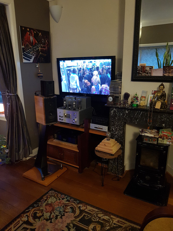

Mijn huidige opstelling:

Wat me vooral opvalt aan de eerste foto van René met de diffusers aan de zijde van de speakers dat dit het effect heeft van een grotere bafle en daarmee de akoestische kortsluiting aan de zijde van je speakers oplost.
Misschien is het een optie om ook tussen de speakers een gesloten bafle te maken zo dat ook middendoor deze weg wordt afgesloten.
de reflecties  van de erker zullen dan ook een stuk minder worden.
Je krijgt dan een grote in wall speaker waarbij de boven zijde open is zo dat het karakter van de ob wel bewaard blijft.
