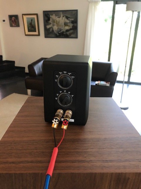

Inmiddels ben ik de Aperionaudio aluminium True ribbon supertweeter aan het uitproberen op mijn Wharfedale Linton Heritage 85.
Verde info op www.aperionaudio.com en www.hifipilot.de. Ik heb solid core Jantzen koper kabel 1mm2 besteld om de zaak te verbinden.Nu nog provisorisch met elektrosnoer van 1 mm2 en AMP stekkertjes.

@Ivan10. Inmiddels heb ik de supertweeters met een lampstroomdraadje van 1mm2 en AMP terminals verbonden aan de Wharfedale L Heritage. Ingesteld op 12kHz bij -4db dan sluiten ze aan bij de 90db van de LS.
Eerste indruk meer ruimte in breedte en diepte vh stereobeeld, meer"inner detail" bij koper en houten Instrumenten, stemmen klinken natuurlijker. Meer rust!Maar dit is pas de eerste ervaring!!Wil nog wat experimenteren met de instelling vd variabele cross-over in de Aperions
Wacht nog op de  Jantzen solid core koper van 1 mm2 .

En het gaat verder. Vanmorgen de Jantzen solid core Cu 1mm2 ontvangen en gelijk gestart met het op maat maken. Vanwege de dunne draad lukt het mij niet om een solide verbinding te maken zowel op de Aperions en de Wharfedales. Ik had nog Next Gen WBT koperen spades en stekkers liggen. Die heb ik solide gemonteerd en daarna het geheel aangesloten. Klinkt m.i. wat beter/anders dan de dropveters/lampsnoer.
Nu eerst maar eens een tijdje luisteren en experimenteren met de Aperions. Het klinkt beter wanneer de Aperions niet uitgelijnd worden met de sweetspot vd LS. De Aperions zijn  achter de luisteraar  uitgelijnd.

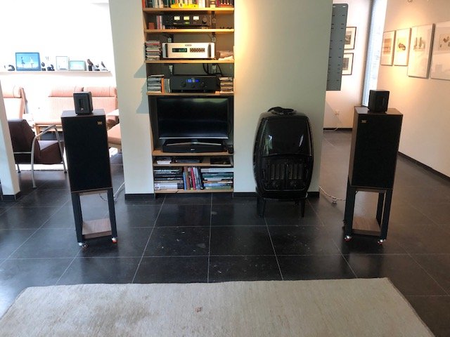

Ik ben nu een week verder en heb de supertweeters nu staan op de LS zoals dat voor mij het beste lijkt. De tweeter zijn iets meer naar buiten gedraaid dan de speaker zelf.
Crossover setting 12kHz en treble op -4dB. Op deze stand sluiten ze het best aan bij de fabrieksspecificaties vd Wharfedales.
Wat is waarneembaar? Een bredere en diepere soundstage, meer "inner detail" bij de diverse muziekinstrumenten, een strakkere laagweergave, verbetering vd spraakverstaanbaarheid.De muziek leeft meer.Meer rust.
Prettig om langdurig naar te luisteren !
Inmiddels heb ik  besloten dat ik ze in mijn set houd.

Even uit nieuwsgierigheid wat staat er rechts tussen de LS. Is dat een oude radio?
Share this post
Link to post
Een kachel, inderdaad nu zie ik het ook.
Share this post
Link to post
@Carl, het is een houtkachel welke wij al > dan 40 jaar stoken, nagenoeg elke avond. Er is genoeg stookhout in Berg en Dal😀
Maar de LS staat ruim een meter voor de kachel. De LS zijn verrijdbaar, daarvoor heb ik in Duitsland  "Schwerlast" (100 kg per wiel) zwenkwielen gekocht die 3x kogelgelagerd zijn en waarvan er twee per kant met rem zijn.
De LS moeten weg als de kachel brandt.Geplaatst op de rem staan ze muurvast en ik kan geen verschil horen wanneer ze op spikes staan.

Nog wat meer info: de LS staan op Skylan  Q-Bricks om te ontkoppelen van het metalen onderstel.
De apparatuur is geplaatst op een industrieel hangsysteem voor kabels en buizen waarop berkenmultiplex platen 20 mm zijn geplaatst.De ophangrails zijn tegen de muur geschroefd. De draagarmen zitten weer met 2 bouten in de rails geschroefd.Alles zeer solide.
