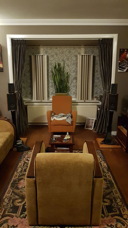

Buell Report post Posted Tuesday at 08:17 PM (edited) Na gronden en 1x aflakken. Nu nog 1x schuren en definitief aflakken en mijn vrouw overtuigen dat dit heeeel mooi staat , en heeel nodig is voor mijn muziekbeleving Edited Tuesday at 08:29 PM by Buell Quote Share this post Link to post Share on other sites

audiofreak Report post Posted Tuesday at 09:37 PM Herkenbaar jullie bevindingen tussen onbeschilderd en beschilderd. Als de diffuser beschilderd is er meer dynamiek en energie en drive herinner ik mij. Althans dat was bij mij toen zo.@Buell Je achterste difussers op de vensterbank staan mijn inziens erg hoog. Heb je al geprobeerd om ze voor de radiateur te zetten en wat dat doet in de geluidsbeleving. Mijn inziens vang je dan meer op en wat ten goede komt aan je geluidsbeeld. @René N. : Staan jou diffusers op de zijkant wel op het 1e reflectiepunt en dan met name de eerste die het dichts bij je luidsprekers staan. Of is dat een vertekend beeld op je foto? Quote Share this post Link to post Share on other sites
René N. Report post Posted Tuesday at 09:42 PM 1 minute ago, audiofreak said: @René N. : Staan jou diffusers op de zijkant wel op het 1e reflectiepunt en dan met name de eerste die het dichts bij je luidsprekers staan. Of is dat een vertekend beeld op je foto? Ik heb er daar juist eentje weggehaald en de andere twee weer iets richting luidspreker geschoven, want Toine vond ze te dicht op de speakers staan. Ik hád ze namelijk op die eerste reflectiepunten staan. Ik denk dat hij bedoelde dat de luidsprekers te dicht op de muur staan, maar daar kan ik niets aan veranderen..... Quote Share this post Link to post Share on other sites
Buell Report post Posted Tuesday at 09:46 PM 3 minutes ago, audiofreak said: @Buell Je achterste difussers op de vensterbank staan mijn inziens erg hoog. Heb je al geprobeerd om ze voor de radiateur te zetten en wat dat doet in de geluidsbeleving. Mijn inziens vang je dan meer op en wat ten goede komt aan je geluidsbeeld. Moet ik nog proberen met de geschilderde versie. Maar ga het zeker doen. Eerst ga ik ze afschilderen, daarna verder testen en zoeken naar de ideale plek. Al lijkt dit aardig in de buurt te zitten. Heb wel akotherm absorptie panelen voor de verwarming gezet in combinatie met de diffusers op de vensterbank, dit was geen succes. To be continued Quote Share this post Link to post Share on other sites
audiofreak Report post Posted Tuesday at 11:45 PM 1 hour ago, René N. said: Ik heb er daar juist eentje weggehaald en de andere twee weer iets richting luidspreker geschoven, want Toine vond ze te dicht op de speakers staan. Ik hád ze namelijk op die eerste reflectiepunten staan. Ik denk dat hij bedoelde dat de luidsprekers te dicht op de muur staan, maar daar kan ik niets aan veranderen..... Te dicht op de muur kan niet. Dat is prima. Wat wel belangrijk is dat je de difussers op de 1e reflectiepunt zet. Het opzoeken van je 1e reflectiepunt doe je met de spiegelmethode. Spiegelmethode : Je gaat op je luisterplek zitten en een ander persoon gaat met een spiegel langs de wand/muur lopen vanaf de luidspreker naar de luisterplek toe. Als degene die op de luisterplek zit de luidspreker in de spiegel ziet is dat je 1e reflectiepunt en daar zet je de difusser. Heb je meerdere difussers dan pak je daar het midden van en die zet je dus op het 1e reflectiepunt. reflectiepunt. Voor de difussers achter de luidsprekers doe je het precies hetzelfde. Dan zet je de spiegel op de achterwand en als je dan in de spiegel je luidspreker ziet is dat het 1e reflectiepunt. Dat doe je dus aan elke kant dus linker en rechter luidspreker. Quote Share this post Link to post Share on other sites

Buell Report post Posted Wednesday at 11:02 AM (edited) 13 hours ago, audiofreak said: Te dicht op de muur kan niet. Dat is prima. Wat wel belangrijk is dat je de difussers op de 1e reflectiepunt zet. Het opzoeken van je 1e reflectiepunt doe je met de spiegelmethode. Spiegelmethode : Je gaat op je luisterplek zitten en een ander persoon gaat met een spiegel langs de wand/muur lopen vanaf de luidspreker naar de luisterplek toe. Als degene die op de luisterplek zit de luidspreker in de spiegel ziet is dat je 1e reflectiepunt en daar zet je de difusser. Heb je meerdere difussers dan pak je daar het midden van en die zet je dus op het 1e reflectiepunt. reflectiepunt. Voor de difussers achter de luidsprekers doe je het precies hetzelfde. Dan zet je de spiegel op de achterwand en als je dan in de spiegel je luidspreker ziet is dat het 1e reflectiepunt. Dat doe je dus aan elke kant dus linker en rechter luidspreker. Laat ik dat nou zo hebben gedaan, werkt perfect. Edited Wednesday at 01:11 PM by Buell Quote Share this post Link to post Share on other sites
René N. Report post Posted Wednesday at 11:32 AM 1 hour ago, thingman said: Ik bedoelde te dicht naast de speaker. Maar probeer vooral alles uit! Ik hou ook niet van vuistregels, die zijn er om te schenden... Duidelijk. En Onno, die spiegelmethode kende ik al, maar toch bedankt voor de uitleg . Ik zit daar overigens wel mee hoe toe te passen op de schuine delen van de erker. Dus eigenlijk ook: ga ik de lamellen dan de diffusers ook loodrecht op die onder 45° weglopende verwarming plaatsen of juist ook evenwijdig aan die van het middenraam/verwarming? Eigenlijk kaatst het geluid, zonder diffusers, naar de achterkant toe, het middenstuk dus. Als daar dan diffusers staan wordt het mooi verstrooid. Met andere woorden: misschien heb ik geen panelen op de 45° delen van de erker nodig. Maar ik ga dat lekker uitproberen.... Quote Share this post Link to post Share on other sites
