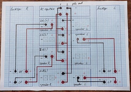

MaxB Posted 1 augustus Report Share Posted 1 augustus Beste forumleden, ik ben nieuw op dit forum en heb al meteen een vraag, ik kom hier zo op terug. Mijn huidige set bestaat kort samengevat uit 2x Vincent SP998 (classe A 50W, 300W 8 Ohm monoblokken), voorversterker Rotel RC1590 MKII, CD/DAC Rotel DT600 en luidsprekers Duntech the Marquis (power handling: 500W, 4 Ohm) De Vincent's zijn best grote stroomverbruikers, maar qua weergave op de Duntechs zeer fraai. Nu heb ik ook nog stereo eindversterkers, 2x NAD 218THX (2x 200W 8Ohm) en 2x NAD 216THX (2x 125W 8Ohm) die ik als eventueel alternatief voor de Vincent's met 4 Audioquest Y-splitters (1m,2f) wil aansluiten op mijn voorversterker. De 2x 218 heb ik op pre out 1 en de 2x 216 op de pre out 2 aangesloten (niet in bridge mode!); de bron was de cd speler. De volumeknop op stand ca. 10 gezet, qua volume stelt het niks voor op deze voorversterker maar het geluid knalde eruit, echt heel hard dus. Conclusie: verkeerde, of onmogelijke aansluiting, snel alles uitgezet. Vooropgezet dat ik wat electronica niet echt technisch ben maar het experiment toch niet wilde opgeven heb ik het volgende bedacht maar nog niet uitgeprobeerd, en dit is meteen mijn vraag. Is het mogelijk om 1x 216 en 1x 218 gesplitst aan te sluiten op pre out 1 en hetzelfde op pre out 2 (ook nu de versterkers niet in bridge mode)? Speaker R van 216 (1) op HF luidspreker R, Speaker R van 218 (1) op LF luidspreker R en speaker L van 216 (2) op HF luidspreker L, speaker L van 218 (2) op LF luidspreker L. Ik heb een schema toegevoegd om het wat te verduidelijken. Ik ben heel benieuwd naar jullie reacties, bij voorbaat dank! Max Link to comment Share on other sites More sharing options...

MaxB Posted 2 augustus Author Report Share Posted 2 augustus Misschien niet, maar is het ook mogelijk wat ik volgens mijn schema wil, enig idee? Link to comment Share on other sites More sharing options...
Roots Posted 2 augustus Report Share Posted 2 augustus Nee....Je zet je Nad's in brug voor rechts gebruik je dan de rode interlink en voor links de zwarte...Hoe kom je aan al die plussen en minnen? Link to comment Share on other sites More sharing options...
pjotr27 Posted 3 augustus Report Share Posted 3 augustus Alles kan,maar dit soort "constructies" vraagt om doorbranden en eventuele verdere gevolgschade. Wat wil je ermee bereiken? Als je meer vermogen wilt verkoop dan alles en koop 1 eindversterker met meer vermogen terug. Dat gaat ook nog beter klinken als de constructie die je voorstelt... Link to comment Share on other sites More sharing options...
