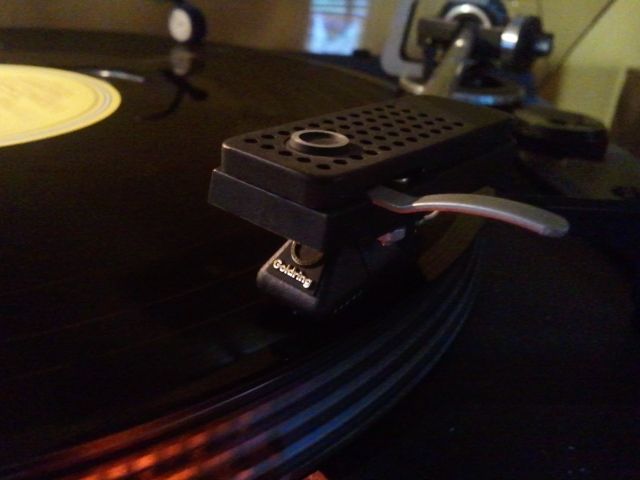

Sodejuu Posted 19 september 2014 Report Share Posted 19 september 2014 Roger wat zou je allemaal doen qua opkalefateren? Ik wil hem wel assisteren hoor ... Het is de eerste versie met de S-arm Met "opkalefateren" bedoel ik een check up en een servicebeurt. Ik denk niet dat er verder veel aan moet gebeuren. Element? Een DL103 zou kunnen, maar ik zou zelf eerder gaan voor een Goldring GX1042 of een Nagaoka MP-200. De S-arm van Denon zal toch wat aan de lichte kant zijn en dan kan een MM (MI) volgens mij beter. Bovendien is een naaldwissel dan eenvoudiger. Link to comment Share on other sites More sharing options...
mumsoft Posted 19 september 2014 Report Share Posted 19 september 2014 (edited) Met die Goldring, mij destijds aangeraden door Miracle voor mijn Dual 604, heb ik een uitstekende verstandhouding opgebouwd. M.a.w. klinkt heerlijk. Edited 19 september 2014 by mumsoft Link to comment Share on other sites More sharing options...
