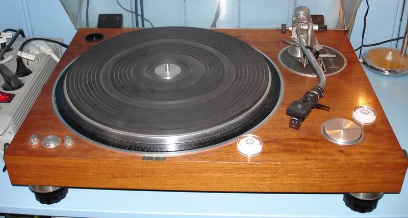

Vanavond deze klassieker beluisterd: Micro Seiki DD 40 met MA505 arm (?) en Ortofon MC2 Mk II aan een NAD (Spec ed)PP2

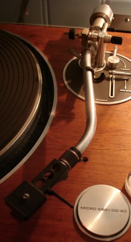

de arm

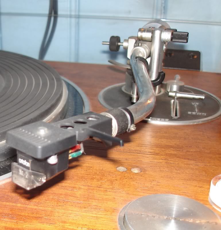

en de ortofon MC2
(de headshell is niet origineel)
Het gewichtje aan de zijkant van de arm, linksachter, is verstelbaar ( het kan van de pivot worden weggeschoven of juist dichterbij) maar de precieze werking/functie was ons niet duidelijk.
Kan iemand daar iets naders over zeggen? Is het een aanvulling op de antiskating?
Ik probeer me die Micro voor te stellen met een minder oubollige mat, een opgeblonken arm,
een mooiere, moderne headshell, en misschien het houtwerk een tintje of twee donkerder.
Nee, ik weet niet waar dat gewichtje voor dient. Hier is de handleiding van de 505 MkIII:
http://www.vinylengine.com/library_model.p...ed_model=MA-505
Misschien heb je er iets aan.

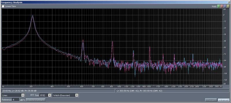

track 6 en 7 van de HiFiNewstest LP worden netjes afgetast en bij track 8 gaat het mis

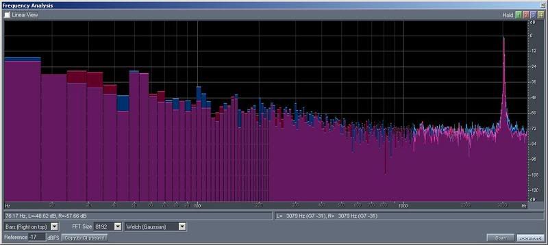

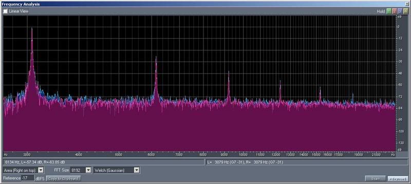

de harmonische vervorming bij de "makkelijkste" track (nr 6 300Hz +12db) is netjes
de harmonische vervorming bij 3000Hz is al minder maar lijkt mij meer dan acceptabel (de track wordt foutloos afgetast)

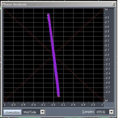

Het is een direct aangedreven draaitafel en naar mijn idee blijkt uit de onderstaande afbeelding van dezelfde 3000Hz track dat er sprake is van behoorlijke rumble.

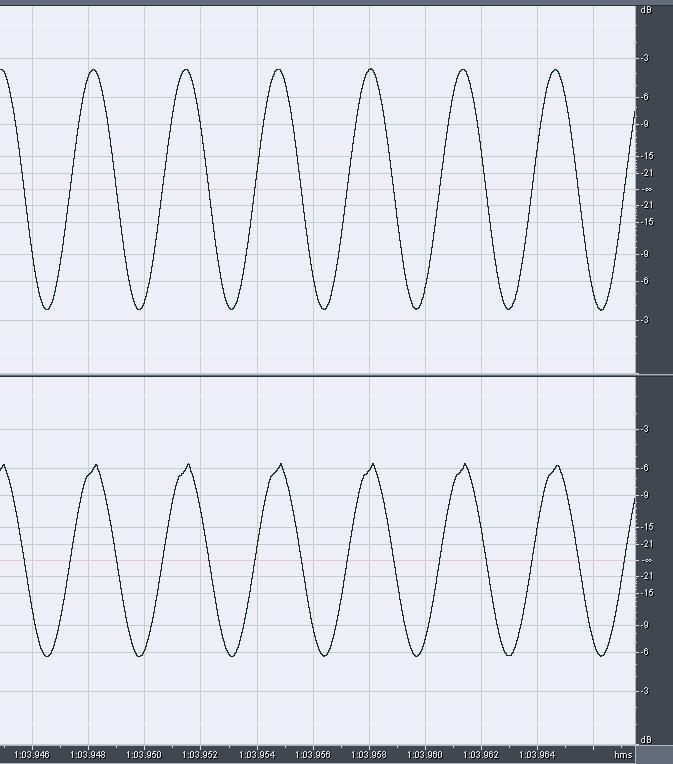

Niet netjes is de kanaalongelijkheid van iets meer dan 2dB en het streepje had bij aftasting van track 7 (300Hz 12dB) misschien wel iets dunner mogen zijn:
phaseanalysetrack7300Hz.jpg.
De kanaalscheiding is netjes tussen de 23 en 26dB.
Er is ook sprake van microfonie, de stemmen in de kamer worden zachtjes opgepikt door het element, het duidelijkst wanneer de naald in de groef rust.
Bij de freq.sweep blijkt een lichte daling van het volume tussen de 7000 en 10Hz en loopt daarna weer recht door tot zo'n 18000Hz.

Je hebt teveel 50Hz van het net. Ga de bekabeling en aarding eens na? Dat geeft veel onrust in
de metingen.
Sweeps op testplaten zijn waardeloos. Die op HFN en Cardas zijn allesbehalve recht.
De roze-ruis track op HFN is OK. Je moet de ruis dan wel in CoolEdit converteren naar witte,
ik kan daar een impulsresponsie voor leveren waarmee je dan moet convolueren.
