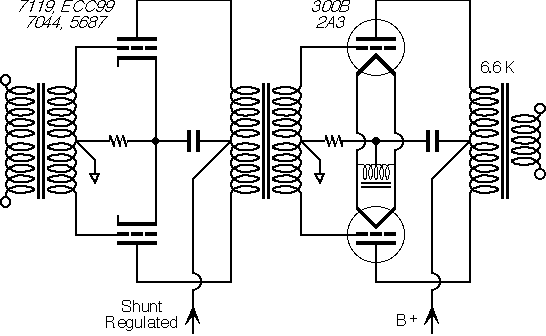

Guest C J Posted 31 december 2004 Report Share Posted 31 december 2004 Nu kan en zal het ongetwijfeld dom klinken, maar wat is een SE versterker? En wat het verschil tussen deze en een Pusch-Pull? Als ik dat weet, weet ik beter waar je het over hebt. Link to comment Share on other sites More sharing options...

Jitze Posted 2 januari 2005 Report Share Posted 2 januari 2005 Dit plaatje laat een Push-Pull versterker zien, knip het deel onder of boven de massa lijn - in het midden - weg en je houdt een SE versterker over. op deze site, nutshellhifi, is behoorlijk wat informatie te vinden. Plaatje Link to comment Share on other sites More sharing options...
