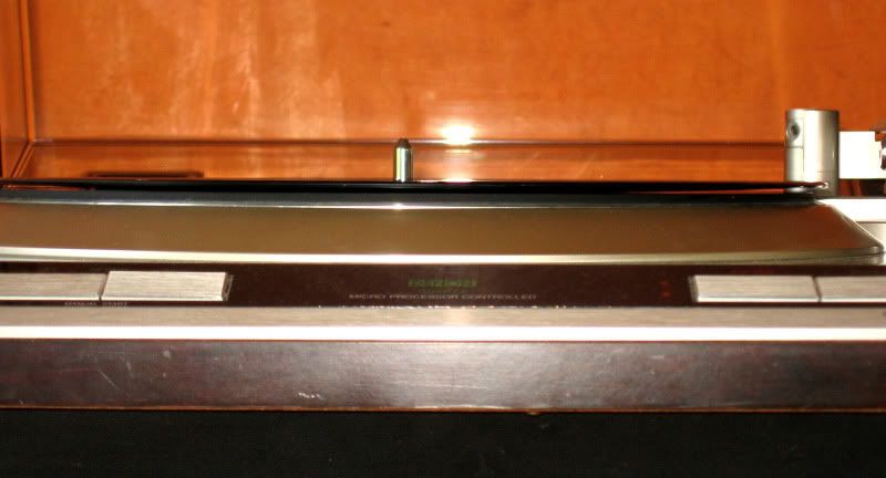

Ik draaide gisteren de driedubbelelpee van Hendrix' optreden op Wight, derde plaat.
Druk op start, en als de arm bij de plaat komt hoor ik de naald krassen. Doet ie normaal nooit, alarm!
Ging ik eens beter kijken, o, de plaat is krom. :angry: Maar tijdens het draaien zie ik hem niet 'golven'. Wat is hier aan de hand dan? :confused:
Met mijn neus er bovenop (moet die plaat schoonmaken :D ) zag ik het eindelijk:
De plaat ligt in het midden gewoon op het plateau, maar de rand zweeft rondom een paar mm erboven :blink::huh: De plaat is dus komvormig! P

Het was mijn eerste keer, ik wist niet dat dat kon. Krom okee, maar hoe ontstaat zoiets? Op een fruitschaal gelegd met een bowlingbal erop? Snappez-vous?

Er kan hier niet zoveel, het is ook pas met deze DT dat het speelt omdat de arm maar een paar mm omhoog gaat, n

Is de VPI methode iets voor je Bart?
Vilten ring om de spindle, plaat erop, dan een clamp (kun je een Michell clamp voor nemen). De plaat wordt dan naar buiten toe strak tegen de mat gedrukt.
De DP51F heeft helaas wel een vrij lange spindle, dus je zult moeten zoeken naar een clamp met een gat dat "diep" genoeg is.

Je kunt ook gebruikmaken van een apparaat om je platen weer recht te krijgen: klik
Daar was ik nogal huiverig voor, maar als ik zie dat ze heel voorzichtig de temperatuur laten oplopen en weer dalen en dat het 2 uur :blink: duurt geeft dat meer vertrouwen.

Dat kan v
(...) Valt te proberen ja, heb hier genoeg glas liggen en een vensterbank op het zuidoosten.

Hij lijkt plausibel, die methode met die glasplaten en het zonnetje.
Maar er zijn verdikkingen rond het etiket en langs de plaatrand, die speelvlakpersing in de weg staan.
Afgezien daarvan: er zijn kennelijk inwendige spanningen in de plaat, en die zullen bij elke temperatuurverhoging (de moleculen gaan n
@Spido: Je moet je LP ook niet zomaar tussen glasplaten plakken, maar doe er een papieren binnenhoes, of nog liever niet pluizend keukenpapier tussen.
Dat keukenpapier vangt die bollingen van de rand en binnenkant, etiket op, en heb je wel weer een goed af te spelen LP.
Ik heb ook al wat LP's verziekt door ze onder een (natte) theedoek te strijken, zonder papier tussen glasplaten in de zon te leggen, en zelfs met de f
