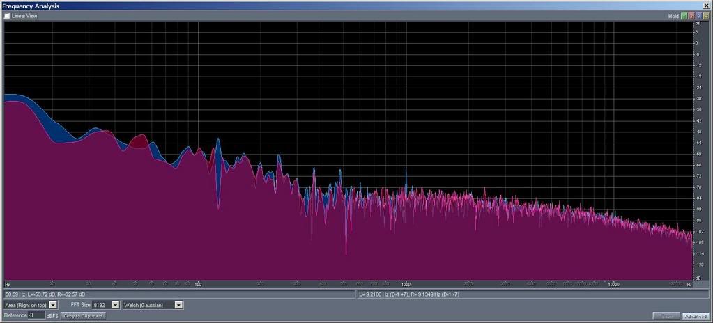

dekkersj Posted 26 september 2007 Report Share Posted 26 september 2007 Het blijft een hoop rumble. Die frequenties zul je sowieso niet horen dus kan je ze maar beter wegfilteren als ze toch groot in amplitude zijn. De versterkers erachter zullen die amplitude in het tijdsdomein wel gewoon te verwerken krijgen (en daarop reageren middels harmonische vervorming). Groet, Jacco nog een rumbleplaatje, nu een VPIfrequenties tot 300 Hz, genomen uit de stille groeven, de piek ligt op 8Hz. Dat lijkt er meer op. Groet, Jacco Link to comment Share on other sites More sharing options...
WanFie Posted 26 september 2007 Author Report Share Posted 26 september 2007 Het blijft een hoop rumble. Die frequenties zul je sowieso niet horen dus kan je ze maar beter wegfilteren als ze toch groot in amplitude zijn. De versterkers erachter zullen die amplitude in het tijdsdomein wel gewoon te verwerken krijgen (en daarop reageren middels harmonische vervorming). Groet, Jacco Da's een goede reden... daar had ik nog niet aan gedacht. Ik zal hem voortaan dus maar eens aan zetten. Link to comment Share on other sites More sharing options...
dekkersj Posted 26 september 2007 Report Share Posted 26 september 2007 Duidelijk... -35 dB bij 20 Hz. [...] Ik tel slechts -20 dB tov het echte signaal, Hans. Groet, Jacco Link to comment Share on other sites More sharing options...
WanFie Posted 26 september 2007 Author Report Share Posted 26 september 2007 Duidelijk... -35 dB bij 20 Hz. [...] Ik tel slechts -20 dB tov het echte signaal, Hans. Groet, Jacco Zou het echte signaal bij de VPI hoger uitkomen dan..??? Link to comment Share on other sites More sharing options...

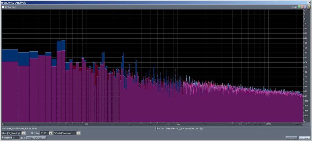

Guest Kraus vonBentinck Posted 26 september 2007 Report Share Posted 26 september 2007 Nou, dat lijkt er meer op hetzelfde stukje uit de stille groeven maar ditmaal het volledige plaatje; dan kun je zien dat die 8Hz toch wel een erg hoge piek heeft de piek op het plaatje van de Linto ligt op 400 Hz, de 2e piek is de 1e harmonische en de de 3e piek de 2 harmonische. Op de tafel zat een Akito arm met vdHull The Frog 0,65 mV (handig zo'n bibliotheekje) Zo'n rumblefilter hoef je inderdaad niet te gebruiken maar er de beschikking over hebben en kunnen inregelen op de draaitafel is toch niet zo gek in zijn algemeenheid. Link to comment Share on other sites More sharing options...
Guest Kraus vonBentinck Posted 26 september 2007 Report Share Posted 26 september 2007 Zo moet het wel: rumble van een Transrotor Fat Bob (niet de mijne overigens) een signaal van "-14"dB zou in dit geval exact tot bovenaan het plaatje komen, de rumble rond 8/10Hz ligt duidelijk ver onder de -40dB en is zachter dan de storing op 50Hz uit het lichtnet. Hier kan het rumblefilter wel uit blijven staan. Link to comment Share on other sites More sharing options...
dekkersj Posted 26 september 2007 Report Share Posted 26 september 2007 Een signaal van "0 dB" is dat in dit geval 8/sqrt(2) cm/s? Ongeveer 5,7 cm/s dus. Ik heb dat nog nooit gemeten bij mij en dat doe je dan met een stille groef track, neem ik aan. Groet, Jacco Link to comment Share on other sites More sharing options...
WanFie Posted 26 september 2007 Author Report Share Posted 26 september 2007 Die lage frequenties... zijn dat geen armresonanties..?? Link to comment Share on other sites More sharing options...
Guest Kraus vonBentinck Posted 26 september 2007 Report Share Posted 26 september 2007 Een signaal van "0 dB" is dat in dit geval 8/sqrt(2) cm/s? Ongeveer 5,7 cm/s dus. Ik heb dat nog nooit gemeten bij mij en dat doe je dan met een stille groef track, neem ik aan. Groet, Jacco Ik heb net de tekst in de posting gewijzigd. Het zijn de stille groeven van de Cardas Test LP; in de wave zit ook een signaal van -14dB, dit heeft vanwege de instellingen van de toen gebruikte analoogingang een sterkte van ongeveer -9dB. In de frequentieanalyse stel ik dan de referentie op -9dB en dat zou in dit geval betekenen dat die -14dB precies op "0" komt te staan. De waarden van rumble en lichtnet moet je in die verhouding zien, dat is dus heel goed. Link to comment Share on other sites More sharing options...
dekkersj Posted 26 september 2007 Report Share Posted 26 september 2007 Okay. Zag ik het nu fout of was die testtrack op -18 dB? Of ben ik in de war? Maar ik vroeg het referentieniveau van die test lp, is dat die 5,7 cm/s? Groet, Jacco Link to comment Share on other sites More sharing options...
Guest Kraus vonBentinck Posted 26 september 2007 Report Share Posted 26 september 2007 Okay. Zag ik het nu fout of was die testtrack op -18 dB? Of ben ik in de war? Maar ik vroeg het referentieniveau van die test lp, is dat die 5,7 cm/s? Groet, Jacco Op de LP staat: 1kHz op -14dB, track 5a Cardas Test LP die 5,7cm/sec kan ik verder niet thuis brengen. De analyse is gekomen van de stille groeven tussen de verschillende tracks maar de complete wave bevat die signalen natuurlijk wel en van daaruit doe ik dan de instellengen voor de rumblemetingen. De waarden zijn vooral relatief, behalve in het laatste plaatje, daar is de rumble gemeten van uit "0" en ligt dan duidelijk ergens rond de -45 dB of nog iets lager Link to comment Share on other sites More sharing options...
dekkersj Posted 26 september 2007 Report Share Posted 26 september 2007 Ik houd het op -40 dB voor den rumble en -27 dB voor de armresonantie . Slechtste geval dan natuurlijk. Ja, het is altijd rommelig met die levels. De Hifinews testplaat gaat uit van die 5,7 cm/s als 0 dB. Een andere testplaat van mij gaat uit van 0 dBVU en dat is dan 7 cm/s. Dit laatste niveau is het rms niveau van commerci Link to comment Share on other sites More sharing options...
