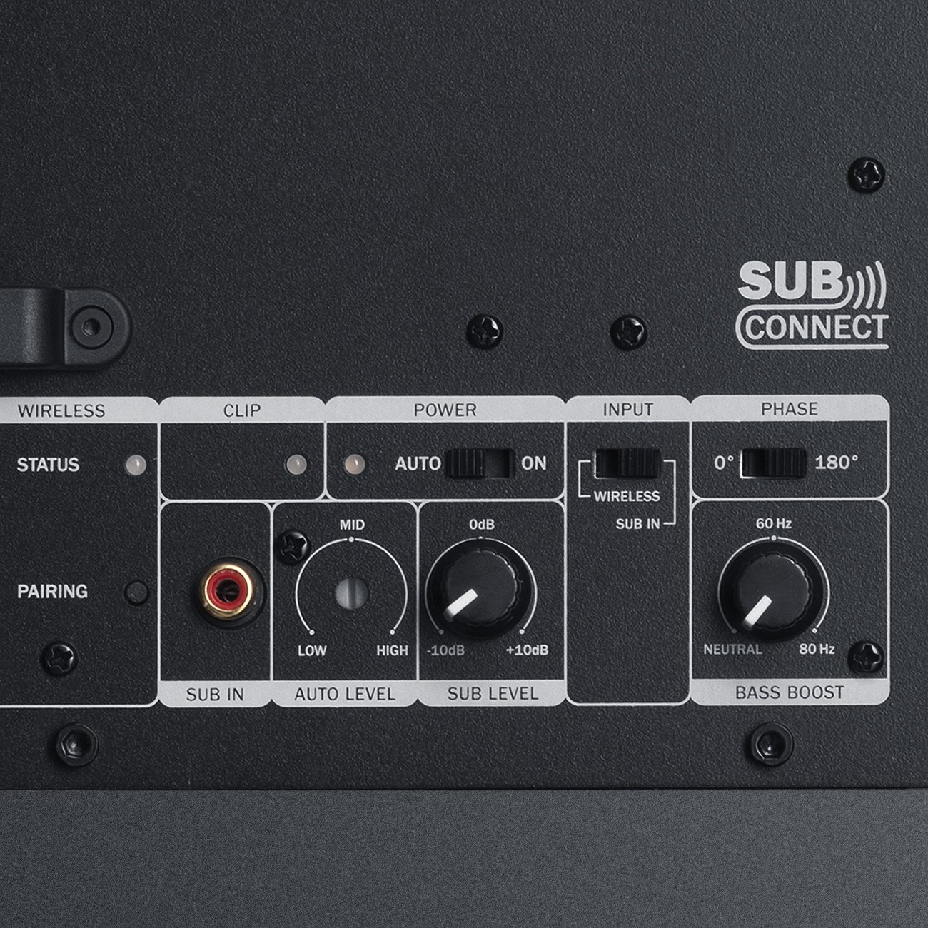

Ik heb een teufel impaq 7000 met als subwoofer-uitgang gewone zwart/rode speakeraansluitingen. Mijn subwoofer is een Teufel t8 met enkele cinch aansluiting zoals op de afbeelding.
Ik heb van deze kabel de dubbele cinch gestript en verbonden met mijn impaq 7000 en de enkele cinch aan mijn subwoofer aangesloten. Ook heb ik het auto-level regelaartje op high gezet aangezien mijn versterker een hoog signaal verstuurd (ik vermoedt dat de auto-level regelaar hiervoor dient?). Echter vanaf ik de kabel aansluit op mijn subwoofer, komt er een sterke constante bas uit. Zelfs als mijn Impaq 7000 niet is aangeschakeld maar gewoon in de stekkerdoos zit. Ik ben nog een leek en heb geen flauw idee hoe ik dit kan oplossen...

Klinkt als een aardlus. Alles op dezelfde stekkerblok aansluiten (maar 1 aardpunt) wil wel eens helpen. (googel maar eens op aardlus, dan vind je vast wel betere info dan ik hier geef)
Nog even een goude oude  http://www.breem.nl/TechThemas/Aardlussen.htm
Voor de rest snap ik de mehode van aanlsuiten niet helemaal. Is het nu speaker (high) level of line (low) level?

Bedankt voor je antwoord, alles is reeds op dezelfde stekkerblok aangesloten. Zoals je op de foto's kan zien is de output voor de subwoofer op mijn Impaq 7000 high level (3de foto) . Ik denk dat je met behulp van de auto level regelaar (foto 1) de input op mijn subwoofer kan afstellen naar high, mid of low level? Of dient deze regelaar voor iets anders?

Hier lees ik
https://www.teufelaudio.nl/media/teufel/oart_0/oart_t/k4138/k4332/41179_195540_gb_20171206_web.pdf
 " AUTO LEVEL: Sensitivity control for the automatic activation/deactivation function "
Lijkt me iets anders dus.

Ik kan mijn actieve subwoofer dus niet aansluiten op deze receiver? Of bestaat er een tussenstuk die dit wel mogelijk maakt?
