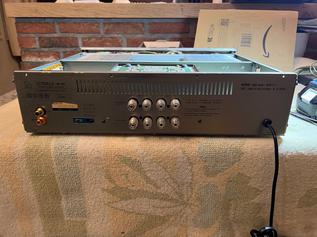

Hier dan de eerste technische aanpassing.
De lampjes van de verlichting van de VU meters gingen op regelmatige basis stuk. Gevolg was een hoop gedoe om ze te vervangen...
Daarom werd ongeveer 3 jaar geleden besloten ze te vervangen door LEDs.
Er werd gekozen voor 5 mm LEDs van het merk Nichia met een brede stralingshoek en een warme lichtkleur.
Het verschil tussen de originele lampjes en de LEDs is niet zichtbaar. Niet in de lichtkleur en niet in de lichtsterkte.
Sindsdien vormt het uitvallen van de lampjes uiteraard geen probleem meer.

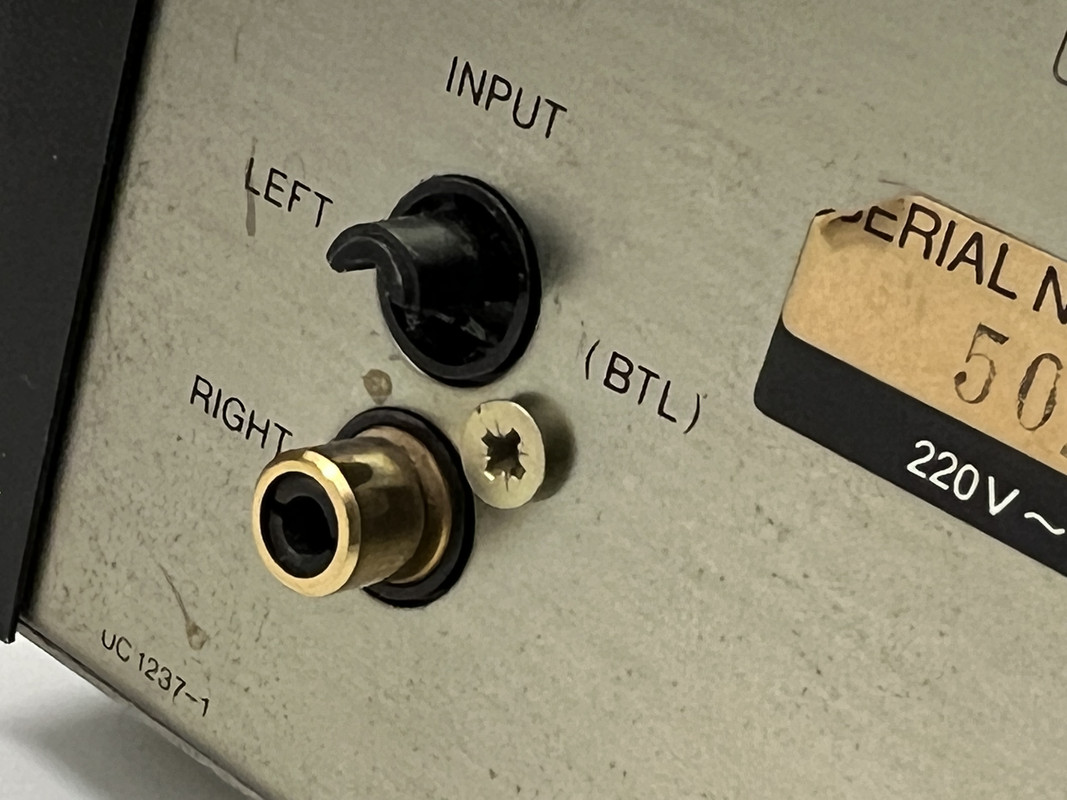

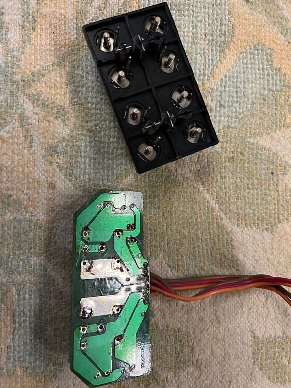

Herstelling RCA (cinch) ingang van de M02 eindtrap.
Tijdens het uitrekken van de cinch kabel ging één cinch ingang stuk.
Overal mails zitten sturen tot bij Luxman in Japan toe, maar niemand kon exact hetzelfde onderdeel leveren.
UYiteindelijk mag het resultaat er wel zijn vind ik.

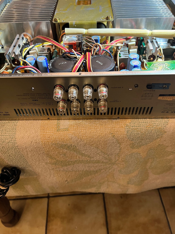

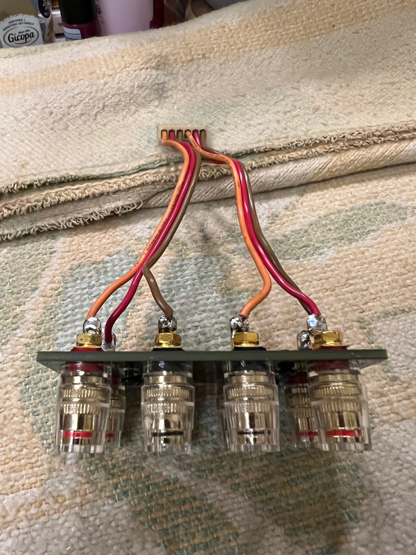

De  luidspreker-aansluitklemmen waren na decennia gebruik aan vervanging toe. Het plastic was broos geworden en de schroefdraad uitgesleten.
Ook deze onderdelen waren volledig origineel niet meer te vinden.
Ik vond een zeer mooi alternatief bij een bedrijf in Zwitzerland.
Deze hebben ook 4 mm banaanstekkeraansluitingen. Deze zijn vanaf nu in gebruik.
5 minutes ago, kappa7 said:
Zo je bent lekker bezig geweest.
Ik vind de nieuwe speler klemmen een behoorlijke verbetering zo direct aan gesloten
Ik gebruik nu ook banaanstekkers (90° model).
Op deze manier vervalt het los- en vastschroeven van de luidsprekerklemmen.
