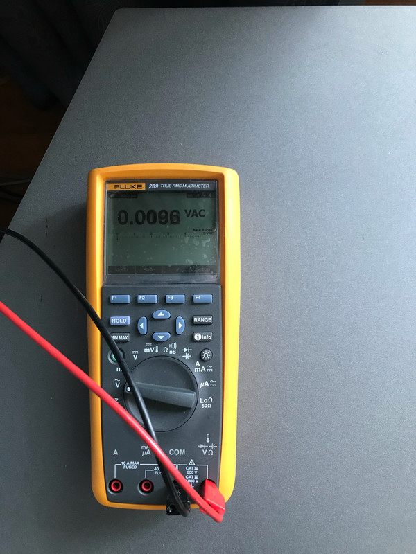

carl Posted 20 september 2022 Author Report Share Posted 20 september 2022 Hoe meet je nu dat lage wattage Jack? Ik heb dat altijd een keer willen doen. Link to comment Share on other sites More sharing options...

Tubejack Posted 20 september 2022 Report Share Posted 20 september 2022 (edited) 26 minutes ago, carl said: Hoe meet je nu dat lage wattage Jack? Ik heb dat altijd een keer willen doen. Ik geloof dat ik hier wel eens een filmpje heb gepost met een oscilloscoop. Meestal pak ik een Fluke universeel meter en meet globaal de spanning. 2volt effectief in 4Ω = 1watt. Maar meestal zit ik daar ruim onder. Ik heb wel eens een testje gedaan met visite. Uit mijn hoofd bij 0,1watt beginnen ze al luider te praten om boven de muziek uit te komen Dat is het voordeel van luidsprekers met een hoger rendement. Je heb geen zware versterker nodig, het trekt allemaal niet zoveel stroom uit het lichtnet. Edited 20 september 2022 by Tubejack Link to comment Share on other sites More sharing options...

Tubejack Posted 20 september 2022 Report Share Posted 20 september 2022 (edited) Ik heb even een van mijn meters op de luidspreker klemmen aangesloten Gydo. Als Sara K uithaalt, komt ik op 0,15volt RMS, maar gemiddeld is het lager. Wat aardig is van mijn route (laagvermogen) Dat de vervorming nóg veel lager is en die is al zo laag voor buizen begrippen. Belangrijker, het klinkt mooi, met veel kleine fijne details en een stak laag. Maar er zijn veel meer routes, met een goed eindresultaat. Edited 20 september 2022 by Tubejack Link to comment Share on other sites More sharing options...
