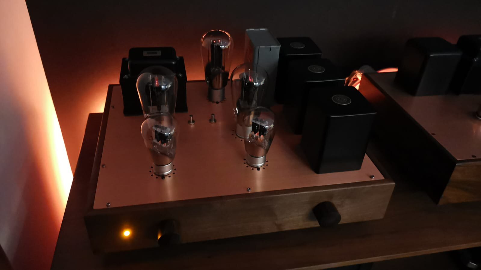

Verder is er een 2A3 buizenversterker in de maak met o.a. Hasjimoto trafo's en AudioNote caps. Ontwerp van Sun Audio maar dan andere componenten en mooier chassis. Die versterker is ergens midden volgend jaar pas klaar..

En mijn nieuwe versterker is bijna klaar. Helaas wordt het tot halverwege dit jaar voor hij in Nederland is. Voor liefhebbers, het is een geïntegreerde 2A3 versterker met Hasjimoto trafo's en Linlai buizen. De LED wordt nog vervangen door een die minder licht geeft. Het is een walnoten chassis met koperen bovenplaat.

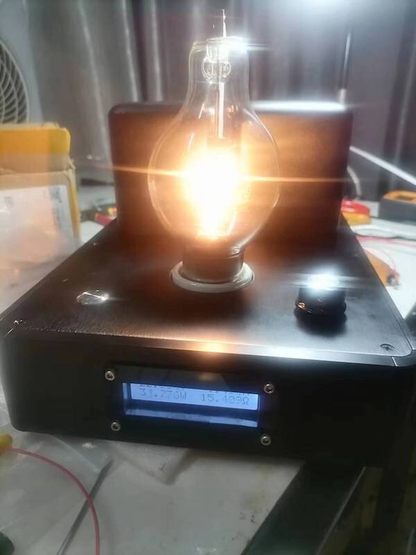

En hier de nieuwe buizen fieldcoil voeding (per speakerunit 1 voeding)
Ha, inderdaad: mooi. Een buizenvoeding zelfs.... Ik heb er een ouwe labvoeding voor, en eentje voor twee units.... Helpt dat? Voor elke unit een voeding?
Je kan ook een voeding per kant maken in 1 behuizing. Maar gescheiden voeding (links/rechts onafhankelijk) klinkt wel veel beter.
Ik vind het handig 2 losse voedingen, zo wordt de voedingskabel ook stukje korter. Ik kwam deze voedingen trouwens tegen op een Noorse site, daar vragen ze wel een paar keer de door mij betaalde prijs...

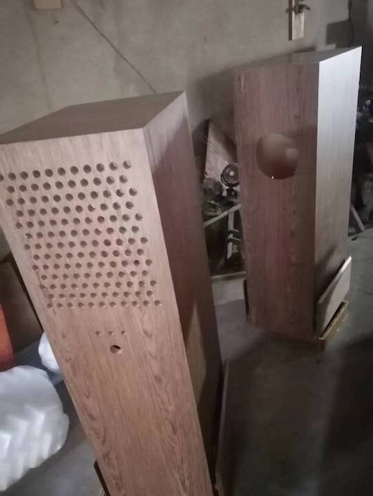

Ik speel al paar jaar met Fieldcoil, vind dat echt heel bijzonder. Maar het kan nog beter, in samenwerking met de unit bouwer (uit Indonesie) nieuwe kasten ontwikkeld, en ook komt er een nieuwe versie van mijn 8 inch units. Die units neem ik zelf mee als ik in Mei daar heen ga.
