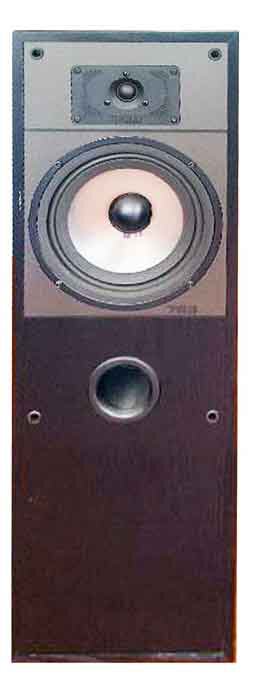

Even terug naar het vragenlijstje van @audiofreak: Het gaat om een Mission 763, zie afbeelding. Ik heb nu echt nog eens alle mogelijkheden dat het in de versterker of kabels/stekkers zit uitgesloten. Alle combinaties nog eens geprobeerd die maar te verzinnen zijn, A-B, links-rechts, en ook de twee snoeren compleet omgeruild van de ene naar de andere speaker.  Het probleem blijft in die éne box en verandert ook niet van karakter bij het verwisselen van alles, kraakt niet meer of minder.
Vervolgens het contactdoosje opengemaakt (zie foto): zo op het oog lijkt alles daar picobello in orde, ziet er helemaal schoon en goed gesoldeerd uit. Alles zit goed vast, nergens losse eindjes te ontdekken ;)
Ook geen zichtbare muizenissen in de reflexpoort @Geerdie ;)

@Lucky51 Dank voor je update.
Draai eens een stukje muziek door de kapotte luidspreker en leg je oor nu eens dichtbij of tegen de tweeter aan. Hoor je nu een krakend geluid?
Herhaal dit nog een keer en leg je oor dichtbij of tegen de middentoner (dat is de grote ronde unit/driver). Hoor je nu een krakend geluid?
Als je uit 1 van die 2 units/driver (tweeter en middentoner) een krakend geluid hoort, dan weet je welke unit/driver dus kapot is.
Mocht het krakende geluid in de middentoner zitten, dan kun je ook controleren of deze middentoner aanloopt ( zoals Hans van Liemd al eerder in zijn post aangaf).
Dat doe je zonder muziek. Vervolgens leg je hand op de conus van de middentoner en dan druk je de conus van de middentoner zachtjes een paar keer naar achteren en naar voren en luister je of een schurend geluid hoort. Hoor je een schurend geluid, dan loopt dus de conus aan. Dan is dus je middentoner stuk en moet je waarschijnlijk een nieuwe middentoner kopen. (let op doe dit voorzichtig, dus druk niet te hard naar achteren je conus)
Bij je tweeter kun je en MAG je dit NIET doen. Want als je dan dat kleine zwarte bolletje indrukt, dan blijft het ingedeukt staan en dat wil je absoluut niet. Bij de tweeter kun je het alleen controleren door je oor er tegen te leggen en dan met muziek en luisteren wat je tweeter laat horen. Ter vergelijking doe je dat ook bij je goede luidspreker en vergelijk dat geluid met elkaar. Het beste is om dit op hetzelfde kanaal te doen, dus bijvoorbeeld alleen op de rechter luidsprekeruitgang. Dus moet je even je luidsprekers omwisselen op hetzelfde kanaal. Want dan heb je hetzelfde stukje muziek voor de vergelijking en weet je zeker of er een geluidsverschil is in beiden tweeters. gebruik ook bij elke vergelijking hetzelfde stukje muziek.
Je kan ook nog je units/drivers  eruit halen en controleren of de draden van je crossover(scheidingsfilter) aan de achterzijde van de units/drivers goed vastzitten .
De units kun je gewoon los schroeven die je ziet zitten bij de units. Bij je tweeter zijn dat 4 schroeven op de buitenkant. Dus niet de 3 schroeven die vlak bij het zwarte bolletje zitten. Bij je middentoner zijn dat ook 4 schroeven. Voorzichtig losdraaien en dan de units voorzichtig eruit wippen met iets stomps.

Allereerst hartelijk dank voor je geweldige uitleg, daar kon ik mee vooruit!  Het mankement blijkt duidelijk in de middentoner te zitten. Als ik zacht met twee vingers links en rechts naast de spreekspoel (jaja, zelfs dát weet ik nu wat het is ;) ) op de conus duw hoor ik niks. Als ik vlak bóven de spreekspoel op de conus duw schuurt hij behoorlijk. Bij de andere box hoor ik niks. Als ik je goed begrijp is dat einde middentoner en valt daar zelf niks meer aan te doen? (Openmaken heeft dan ook geen zin behalve om te ontdekken hoe eea in elkaar zit?)

Update: Misschien nu opgelost!! Met veel dank aan deze opmerking van @vogel die me op het goede spoor zette: "als de voice coil alleen aan de bovenkant aanloopt dan zou je de box op zijn kop kunnen zetten. Als dat helpt kun je de speaker 180 graden gedraaid in de kast monteren".
Ik las/hoorde ergens dat dat te maken zou kunnen hebben met het grote gewicht van de spoel, dat werkt tientallen jaren in op de constructie waardoor de zaak als het ware langzaam kan uitzakken en niet meer goed gecentreerd is. Hoewel ik zelf meer het gevoel heb dat spanning op de conus de zaak langzaam uit zijn verband getrokken heeft.
Ik merkte dat het aanlopen vooral aan de onderkant gebeurde. En na het verwijderen van het stofkapje zag ik dat de zaak allesbehalve goed gecentreerd was waardoor het wel móest aanlopen. Na het op de kop terugmonteren liep het in eerste instantie nog steeds duidelijk hoorbaar aan op dezelfde plek, maar ik heb toen de spreekspoel 'gedwongen' gecentreerd met wat kartonnen strips rondom in de spleet (zoals ik in veel filmpjes zag). Dat heb ik 24 uur laten zitten. En dat lijkt nu al geholpen te hebben, het aanlopen is helemaal weg, het klinkt weer zoals het hoort!  Nu ben ik benieuwd of dit een duurzame oplossing is in mijn geval of maar tijdelijk, indien tijdelijk dan ga ik hem eerst nog eens wat langer in het kartonnen harnas dwingen....
