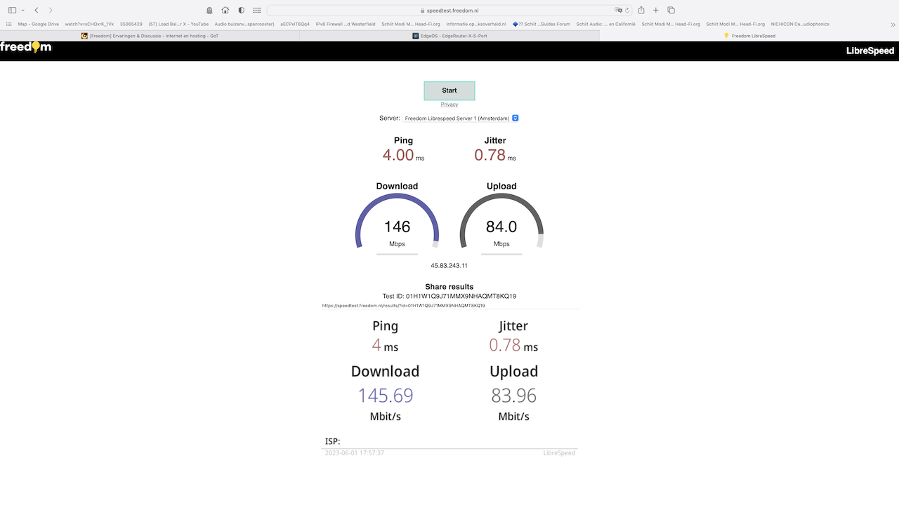

Dat lijkt maar zo Jack.
Bij de aanvraag voor de stream wordt een van de 2 WAN connecties gekozen en dat is meestal gewoon de gene die altijd wordt aangesproken.
Trek de active kabel er maar eens uit je zal dan waarschijnlijk ervaren dat de verbinding even nodig heeft om het andere pad te vinden.
Om gebruik te maken van verschillende verbindingen heb je eigenlijk zo iets nodig.
https://www.peplink.com/technology/speedfusion-bonding-technology/

In het kleine routertje kun je erg veel instellen w.o. load-ballancing.  Ik heb 50/50 glas  en 100/30 kabel. Omdat ik QS op de kabel aansluiting  gebruik tegen bufferbload kost dat +/- 10% snelheid.  Samen geeft het .
Hoewel ik een WANgroep heb met 2 lijnen, gaat streaming, -volgens mij- inderdaad nog steeds één van de 2 lijnen.  Als de ene uitvalt pak de andere het na 3 seconden op. Mijn website blijft ook gewoon in de lucht. Helemaal perfect werkt het nog niet, maar elke configuratie is weer een stukje geavanceerder. Het mooiste zou zijn als je één virtuele interface hebt, met één ip-adres met daaronder weer 2 échte netwerk-adressen.  Zo werkte professioneel spul van mijn vorige werkgever.   Het is leuk speelgoed, kost bijna niks, heeft veel mogelijkheden.  :) Maar heeft het zin? Hebben kruiswoordpuzzels zin?
type fouten
Load balancing wil alleen zeggen dat als er een aanvraag komt gekeken kan worden welk van de beschikbare lijnen nog ruimte heeft.
Er zijn eigenlijk geen routers die kunnen zien wat er aan bandbreedte beschikbaar is waardoor er naar andere dingen gekeken gaat worden, daarvoor worden onder andere ping tijden gebruikt maar dat zegt natuurlijk niets over de beschikbare band breedte.
je kan dus als je een kabel en glas aansluiting heb uitkomen op alleen je glas verbinding. de verbinding moet namelijk wel erg vol komen te zitten voor dat je ping tijden gaan oplopen en boven die van de kabel uit komen.
Conclusie je zal altijd je glas gebruiken.
Om echt gebruik te kunnen maken van de dubbele band breedte dan zal je tussen 2 routers of een router een een fusion hub een aantal verbindingen kunnen combineren. de andere router of de fusion hub gaat dan als nog enkel naar de server waar je contact mee wil maken.
Daarnaast gaat er nog bandbreedte verloren zo dat je dan ongeveer 80% van de beschikbare band breedte kunt gebruiken.
Kortom het combineren van bandbreedte is brengt eigenlijk geen extra snelheid.
Wanneer heeft het wel zin om meerdere WAN poorten te gebruiken.
Backup van de lijn maar dan niet hitless. of als je echt veel bandbreedte nodig hebt dus veel mensen die tegelijk Netflix in 4K aan het streamen zijn en dergelijke. wil je stabiliteit dan moet je naar een systeem dat dubbele bandbreedte gebruikt door op beide verbinding de zelfde transmissie opte zetten.
Je router kiest dan het pakketje wat het eerste binnen komt en zal het 2e pakket weg gooien.
Daarmee kan je wel een systeem bouwen wat een directe overname van de lijn creëert.
Dat wordt vaak ingezet voor live verslagen of video convergencies.
Dan heb ik inderdaad 2 routers nodig, maar dat wordt me te gek.
Zo werkt het ook leuk en veel sneller dan de standaard boxjes die je te leen hebt van je internetprovider.
Maar ik kan nog wel iets verder pielen. :rolleyes: Want niet élke keer wordt de glasvezel lijn gekozen.
