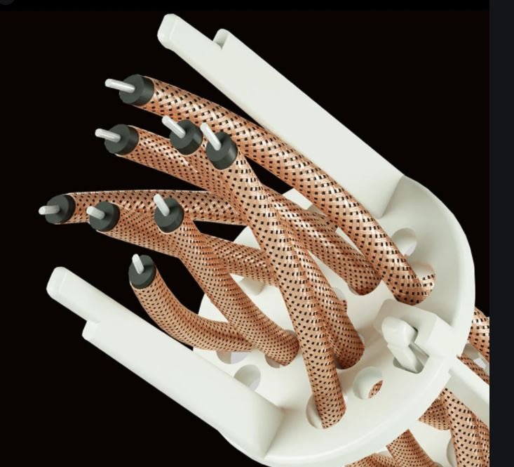

Lucht...Lucht is de beste isolator die je je maar kan wensen..
Hier is met name het merk Inakustik gespecialiseerd in.
Ze hebben m.b.t. interlinks, LS-kabels en powercords een z.g.n. "AIR-serie"
Het kost wel peperduur maar het betreft wel allemaal vrij intensief handwerk (made in Germany)
Er zitten te weinig draadjes in... Er zijn nog gaatjes over.
Ik denk dat dit prachtige antennes zijn.
