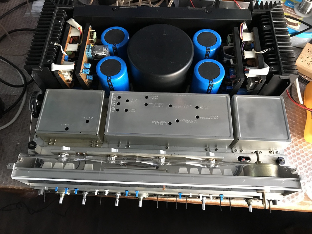

Het ziet er van binnen toch best netje uit? die kabel bomen?.  Deze receiver is echt een geweldenaar in alle opzichten.  De voeding is 4x 22.000uF. Wordt met een relais vertraagd ingeschakeld. En dan nog... zie je het licht in mijn werkplaats even minder fel worden 😄
'Er zijn een paar honderd onderdelen vervangen. Nog veel meer solderingen. Hier en daar is het ontwerp verbetert. Sommige printjes is echt een uitdaging, maar ja die heb je nodig.  🙋‍♂️

Wat een mooi project weer Jack!
Ziet er gewoon weer als nieuw uit en zal misschien nog wel beter klinken als nieuw.
Ik ben eigenlijk wel benieuwd naar de SNR metingen van zo iets als dat weer in topconditie is.
Ik neem aan dat je Arta daar nog wel even voor opstart 😀

Dank je George.  Ik zal Arta van de week starten. 🙋‍♂️ edit ik verwacht rond de -110dB

Ziet er absoluut liefdevol gerestaureerd uit Jack!👌
Maar😬 Aaah...Die draadbomen! Lekker alles bij elkaar gebonden. En al die stekker verbindingen dan, helemaal groen uitgeslagen van binnen?😁

Zo werden in die tijd dergelijke apparaten gebouwd. Er is goed over de route nagedacht, links vooral afgeschermde audiobekabeling. Rechts signaal bekabeling In het midden vooral voeding. Het werkt goed.  Het hele apparaat is behoorlijk service vriendelijk. Stekker verbindingen zijn hooguit een beetje zwart uitgeslagen, dat maak je zo schoon met een beetje IPA en een gum. Nog mooier zijn de duurdere modellen versterkers, receivers van Sansui, die hebben vergulde stekkerverbindingen. Maar ja, dat is niet mijn merk. Net als Marantz.  Ik heb iets met Pioneer. Bij mijn eerste werkgever zijn duizenden dozen met apparatuur van dat merk door mijn handen gegaan. Zo heeft iedereen een binding met iets niet?
Alles op printen ziet er mooi strak uit, maar is ook niet zaligmakend. Vooral bij (eind) versterkers die nogal heet worden.  Mijn nieuwe buizen versterker ga ik daarom niet meer op één grote print bouwen.  Dat heb ik nu wel.🙋‍♂️
