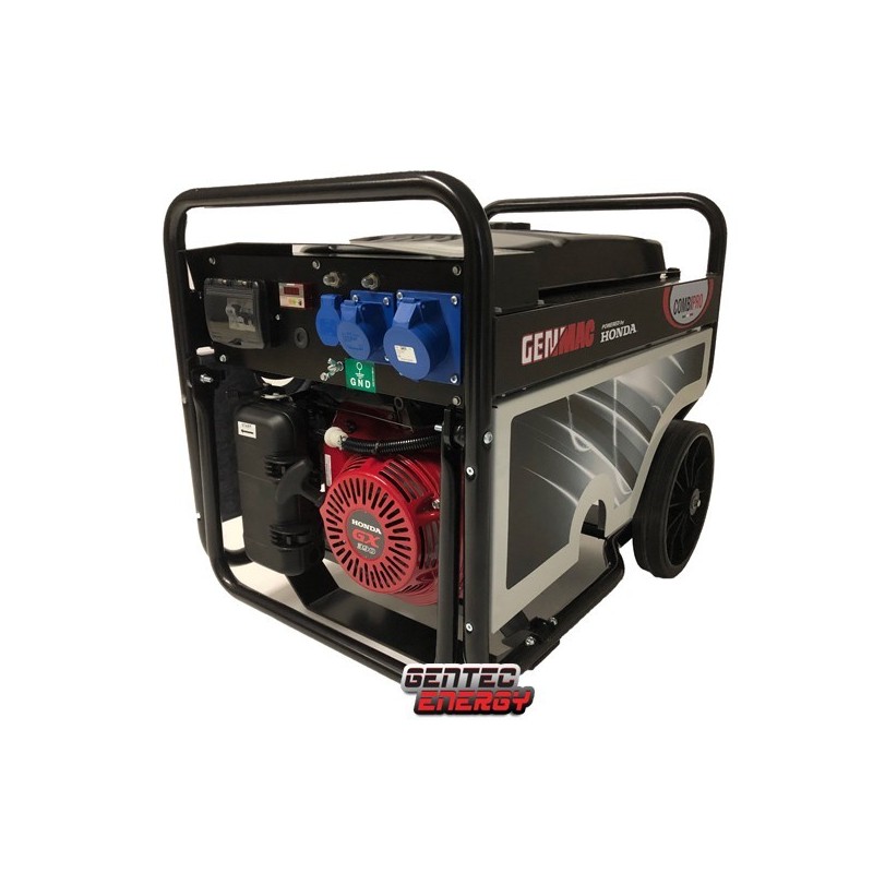

Roots Report post Posted February 20 Stroom aggregaat Quote Share this post Link to post Share on other sites

leobus Report post Posted February 20 4 hours ago, Roots said: Stroom aggregaat Als je zo’n ding nou eens gewoon op de vuile 230 volt zou kunnen draaien, kwam er toch schone 230 uit. Vast iets voor audiofielen. groet, Leobus Quote Share this post Link to post Share on other sites
Roots Report post Posted February 20 Prima vragen Kappa7! Nog even en dan heeft iedere audiofiel een aggregaat op zijn dak staan alleen voor de audiogroep? Quote Share this post Link to post Share on other sites
