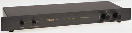

Ik ben weer aan het experimenteren met dit apparaatje de Magnum Dynalab MD 205 Signal Sleuth
Het is als ik me niet vergis, een soort antenne versterker met 3 afgestemde FM kringen.
Waarmee je exact op een bepaalde frequentie het antenne signaal kunt versterken of verzwakken.
En dat is best fijn hier met  de overvolle FM band waar bijna elke FM frequentie wel een keer wordt gebruikt.
Aangesloten op mijn 3 element FM buiten antenne doet het bij mij niet zoveel.  Een heel sterk FM lokaal FM
station op 93,3Mhz "spettert" nog steeds door het radio station van een zwakker op 93.1.
Dus het ding verdween weer in een kast.
Totdat ik gebeld werd door een enthousiaste luisteraar die vele FM tuners bezit en maar liefst 2! van die MD-205 had.
"Werkt geweldig hier in de polder Jack"  Op mijn vraag wélke antenne hij gebruikte was zijn antwoord:  "nou gewoon de ST-2.¨
Zo'n antenne heb ik ook,  werkt goed als je dicht bij een FM zendmast woont. Maar verder af minder.
Toch maar de MD-205 aangesloten op een simpele dipool antenne voor mijn raam.
En ik moet zeggen, het werkt op deze manier  heel aardig.   Radio M op 93.1. die ik momenteel niet op mijn 3 element buiten antenne kan ontvangen.
Kan ik wél  in prima stereo met deze raamantenne en de MD-205 pakken.
Dus in sommige gevallen, een uitkomst :)
Hier staat ook een  test. http://www.hifi.nl/recensies_pagina2/3038/Naim-NAT05Magnum-Dynalab-MD-205-Magnum-Dynalab-MD-205-Signal-Sleuth-en-ST-2-antenne.html
Jack
