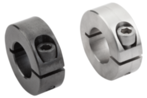

Hans van Liempd Posted 4 februari 2017 Report Share Posted 4 februari 2017 (edited) Wanneer je drie cones of spikes onder de buizen zet en het onderplateau met één bout aan de vloer trekt staat het boeltje muurvast. Of het voldoende vast staat i.v.m. torsie en schommelen zal je moeten uitproberen. Misschien met conische ringen vastklemmen. Je buis was dacht ik 45 mm? Dat moet dan wel redelijk op maat zijn. De gaten in het onderplateau zullen dan wat groter moeten worden. Of met dergelijke klemringen, waar je dan dwars weer gaten boort om op de plateaus vast te trekken: Edited 4 februari 2017 by Hans van Liempd Link to comment Share on other sites More sharing options...
